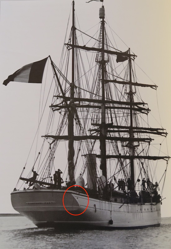

Par contre, j'ai 2 questions sur ta maquette. Encore une fois, je ne connais pas bien le Pourquoi-pas? :
- Tu es sûr de ne pas devoir poser le double bordage avant tes listons (sinon tu en perds une partie du relief) ?
- Le tableau arrière ne devrait-il pas être plat (trait rouge) comme il semble l'être sur tes photos d'époque ?

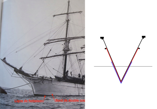

- Le tableau arrière ne devrait-il pas être plat (trait rouge) comme il semble l'être sur tes photos d'époque ? Very Happy
Merci à tous les 2 pour vos encouragements et remarques :
Listons vs double bordage : Les listons sont au dessus de bord de la double coque qui démarre juste au dessus de la ligne de flottaison (photo) ; peux-tu préciser la question ? scratch
Pourquoi Pas? 1908 (1/75° Billing Boats) - Page 5 138_pq10
- Planéité du tableau arrière : vu tardivement, j'avais laissé tel quel Embarassed ; mais suite à la remarque, je vais le refaire plan (décollage bandeau, ponçage jusqu'au balsa, replacage tilleul et collage nouveau bandeau), peut-être en retravaillant aussi les angles.
A noter que la zone de doublage de la coque définie sur les plans ne semble pas correct. J'étudie actuellement la bonne surface via des photos du navire. Cf à suivre.

La bonne formule est de poncer bien à plat et coller un contre plaqué aviation en guise de support pour le bois de déco. Wink

Effectivement, un CP (pourquoi pas marine !), c'est plus rigide mais le problème serait peut-être l'épaisseur min (3 mm ?) et le changement d'aspect vs tilleul après peinture scratch
Pourquoi Pas? 1908 (1/75° Billing Boats) - Page 5 Empty Re: Pourquoi Pas? 1908 (1/75° Billing Boats)
Sam 06 Avr 2019, 12:35
Et bien s'est la raison pour laquelle je t'ai indiqué le contre plaqué aviation.
C'est sa caractéristique d'être fin, rigide et disponible en 3 mm si cela te convient ainsi. Wink

Yves31 a écrit:Listons vs double bordage : Le liston est au dessus de bord de la double coque qui démarre juste au dessus de la ligne de flottaison (photo) ; peux-tu préciser la question ?
Ce que je comprends des photos et de la coque, c'est ça :
Pourquoi Pas? 1908 (1/75° Billing Boats) - Page 5 Coque11
- noir : coque de base
- rouge : le double bordage
- bleu renfort de coque pour l'expédition polaire
Donc les listons viennent au dessus de tout ça pour permettre de jouer leur rôle de pare-battage ou de défense.
Je me trompe ? Smile

Serge a écrit:Et bien s'est la raison pour laquelle je t'ai indiqué le contre plaqué aviation.
C'est sa caractéristique d'être fin, rigide  et disponible en 3 mm si cela te convient ainsi. Wink [/url]
Au vu des photos, le tableau est comme rapportée sur la poupe ; la plaquette serait donc à tailler puis peindre en blanc séparément de la coque avant de la coller pour se rapprocher de la réalité. Vu l'échelle, on se limite à 1,5mm (tilleul, dispo) ; mais je garde l'idée du CP 3mm si je me loupe. Merci.
Un petit peu !  Very Happy :
Les listons servent de protection aux contacts d'accostage contre un quai ou un navire (habituel, je pense). A noter qu'au vue de photos, les cadènes passent au dessus des listons et ne sont donc pas réellement protégées (cf échange sur le sujet du Pourquoi Pas? Constructo de Dolly)
La double coque est une protection contre la banquise (blocs de glace flottant e surface sur l'eau) ; de fait, elle ne recouvre que partiellement les oeuvres vives, démarrant juste au dessus de la ligne de flottaison et s'arrêtant plus bas bien avant la fausse quille.
Ce croquis devait clarifier la configuration.
Pourquoi Pas? 1908 (1/75° Billing Boats) - Page 5 Coque_13[/quote]

ok d'accord. Smile
Curieuse conception, mais je suppose qu'ils avaient leurs raisons.

Je pense que tu fais allusion au fait que la double coque ne couvrait pas la complètement la carène. Ceci m'avait dans un premier temps surpris.
En fait, le Pourquoi Pas? n'était pas un réellement un brise-place mais, en tant que navire polaire, il avait besoin de se faufiler entre des blocs flottants et de briser (armatures de proue) et d'écarter (double coque) la banquise de faible épaisseur. Vu la puissance de sa chaudière, il n'était pas question d'en faire plus. En revanche, la structure était solide et étanche. De plus, les moyens financiers dont il disposait était limités. Enfin, cela suffisait pour ses croisières d'exploration.
C'est ce que je comprends au travers des lectures.

Lun 08 Avr 2019, 14:26
Attention, Scott c'est pas la même période !
L'hirondelle 1, s'est quasiment 40 ans plus tôt.
Pourquoi Pas? 1908 (1/75° Billing Boats) - Page 5 Captur15
