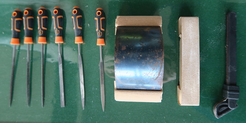

Salut Ekis & Jean-Claude et surtout merci car cela répond parfaitement aux questions que je me posais !
Pour le moment, je dispose d'outils classiques manuels (photos) ; je pense que les moyens électriques ne sont pas ici applicables.
Je vais maintenant badigeonner l'intérieur de la coque (le mélange sciure est-il si important ?) et dans l'attente du séchage, commander les racloirs.
Pourquoi Pas? 1908 (1/75° Billing Boats) - Page 3 62_out10
