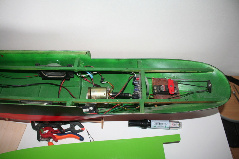

bonsoir voila j'ai repris la construction du remorqueur, c'est une boite de chez billing boats, je ne voulais pas m’embêter c'est pour cela que j'ai pris ce canot, mais bonjour plan très difficile a comprendre il faut tout reprendre et je change beaucoup de morceaux de bois car c'est vraiment moche, mais bon on avance
Voila le moteur le bruiteur diesel le servo de direction

Que de bons souvenirs dans le montage de ce modèle c’était ma première vrai maquette et en RC
Elle est grossière mais je l'avais faite sur le coin de la table de la salle à manger et je mettais servi des câbles radio du bateau en réception
J'avais gardé le château et la plage arrière pour l’accès et attention étanche bien ton arrière (j'avais mit 6 tits tonneaux avec à l’intérieur la vis pour plaquer sur le joint) car en MA il enfourne et bouche les trois hublots avant
pour le lest reste le plus bas possible (plombs de pêche) car il n'aime pas trop le latéral
Voila bon montage à toi je m'installe

Bonjour corrin Oui j'ai changé des fournitures bois qui ne me convenait pas et comme tu le vois sur les photos j'ai fais cela comme une "bouse" première maquette et pas de forum prend le soin d'enduire les structures bois et de travailler le château Mettre des vitres ou les mains courantes et surtout la grue Pour l'antenne de réception tu peux la mettre à l’intérieur tout autour de la coque sur le haut tu la passe dans un tube souple plastique que tu colles et comme cela tu pourras faire tes aériens beaucoup plus fins pour les renseignement ou photos n’hésite pas

Je découvre tes questions pour le pont arrière j'ai collé un tasseau en dessous et sur le coté de celui ci un joint qui dépasse juste pour étancher et pour que cela sois bien plat j'avais trouvé des bidons ou tu peux faire des coffres voir même des marins dans lesquelles j'avais une vis qui venais "coller" le pont sur le joint regarde bien la photo cela te donnera "l'idée" de base

Autre chose j'avais collé un tube plastique biseauté en fond de cale et ramené sur l’arrière pour enlever l'eau "éventuelle avec une seringue
