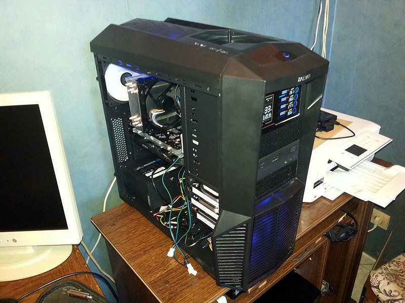

Quelques images du matos ???
Juste pour pleurer ...
Messages : 439
j'inaugure le "rustigeek" !!!!! Empty Re: j'inaugure le "rustigeek" !!!!!
le Lun 20 Nov - 17:46
Pour le matos qui va dans le meuble, c'est du "basic"... enfin, presque !
j'inaugure le "rustigeek" !!!!! Img_4610
Je te surprendrai pas en disant que je l'ai monté moi-même l'année dernière.
j'inaugure le "rustigeek" !!!!! 03_dyb10
j'inaugure le "rustigeek" !!!!! 06_ven10
j'inaugure le "rustigeek" !!!!! 11_rhy10
j'inaugure le "rustigeek" !!!!! 12_tes10
Processeur I5-6600K boosté à 4.5 MHz sur une carte-mère Z170A Gamming M5, 32 Go de Ram, 4 disques durs de 1 To, rhéobus 5 voies, 2 écrans 22", graveur blue-Ray et quelques petites subtilités internes et externes... Very Happy
