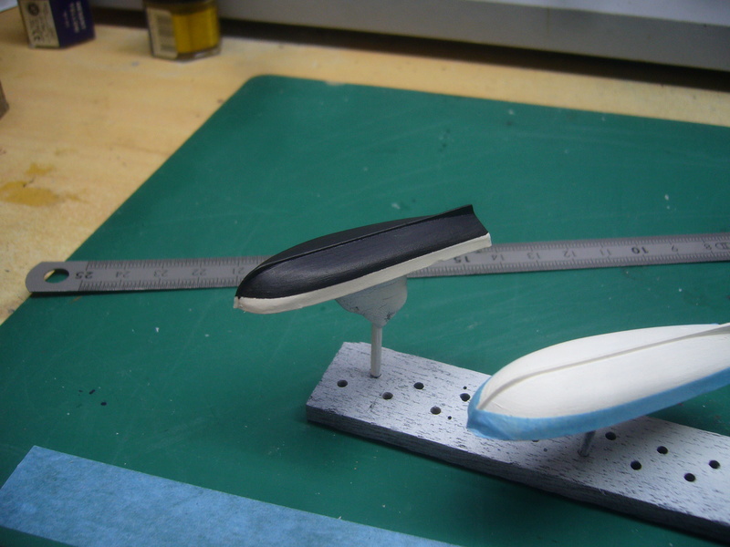

Retour sur les barques:
Le Phenix de Heller au 1/150°  - Page 5 P1260158
Le Phenix de Heller au 1/150°  - Page 5 P1260160
Le Phenix de Heller au 1/150°  - Page 5 P1260159
Le Phenix de Heller au 1/150°  - Page 5 P1260166
Le Phenix de Heller au 1/150°  - Page 5 P1260165
Le Phenix de Heller au 1/150°  - Page 5 P1260161
Le Phenix de Heller au 1/150°  - Page 5 P1260163
Le Phenix de Heller au 1/150°  - Page 5 P1260164
Le Phenix de Heller au 1/150°  - Page 5 P1260162
Le Phenix de Heller au 1/150°  - Page 5 Captur15
Le Phenix de Heller au 1/150°  - Page 5 Empty Re: Le Phenix de Heller au 1/150°
Ven 08 Sep 2017, 23:04
Joli montage de la chaloupe !
Je suis moins fan de la couleur du plancher de fond, par contre. Smile
Cela dit, les goûts et les couleurs...
Le Phenix de Heller au 1/150°  - Page 5 Tete50px-56522c4 Le Phenix de Heller au 1/150°  - Page 5 Signature2022-5941241
Sam 09 Sep 2017, 00:19
Pour le fond, je me rapprocherais du pont en un poil plus foncé : après tout, elles étaient tout autant exposées aux intempéries et au sel...
Les rames, 2 solutions : par dessus, le tout tenu par des élingues avec des bouts avec le safran, le mât éventuel et sa voiles roulée, ou bien au pied du ber, sous la coque, là encore tenues rangées par 2 bouts. De toutes façons très proches et prêtes au cas où !
Sam 09 Sep 2017, 08:41
Belle séance de scratch Wink
Le Phenix de Heller au 1/150°  - Page 5 22_avi12
Sam 09 Sep 2017, 09:49
Je vais faire ainsi, Gilles!
Sauf que j'ai oublié de dire que sur cette chaloupe... Il en est prévue une autre... Sur le plan
Là, j'ai une tonne de recherches, à faire.
Notament au regard des arimages, point d'attache...
