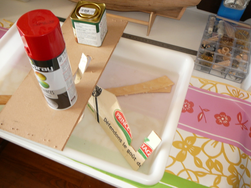

première photos du king après ponçage des traces laser (c'est long et monotone mais nécessaire ) petit montage à blanc des couples le bordage est bien différent de ce que j'ai réalisé jusqu'à lors
un petit bain de 24h pour les 2 cotés qu'ils va falloir mettre en forme
