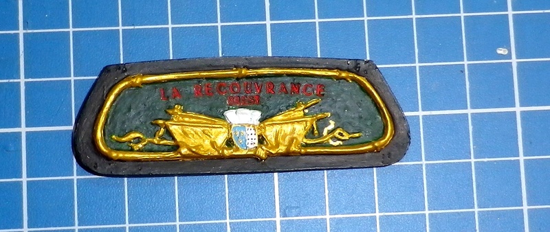

la plaque du tableau arrière a été peinte par Serge, c'était une opération délicate et devant mes échecs Serge est venu à mon secours, encore Merci à lui pour cette belle réalisation.

" La RECOUVRANCE " au 1/50ème - Kit Soclaine et plans AAMM - Page 2 Captur15
