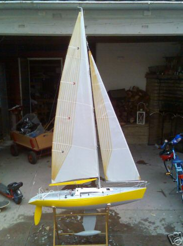

Le voilier Rubin est une parfaite réalisation de Graupner.
Certainement leur meilleur modèle.
Voici une vidéo où l'on peut voir évoluer deux Rubins:
Il n'a que peut de concurrents sur le marché de la voile Rc, mais il y en a un de sérieux,
Le Sprinta de chez RAMOSER, un autre fabricant Allemand:
Le point fort du Sprinta, son plan de voilure doté d'un foc génois.
Mais revenons au Rubin.
C'est un voilier en coque fibre de très belle qualité avec un pont et accessoires
en ABS de bonne qualité également.
Les dimensions de ce voilier:
Longueur: 1170 mm
Largeur: 295mm
Hauteur de coque:210 mm
Hauteur au dessus du pont: 1700mm
Surface du Foc: 2400 cm2
Surface de la Grand Voile: 4700 cm2
Poids en ordre de marche: Environ 6500g
Poids de la quille: 3400g
Le Rubin est un bateau très fluide et agréable à barrer.
Il est à la fois sensible au vent et garde une excellente navigabilité dans le clapot, même déjà formé.
C'est un voilier dont les dimensions sont encore assez contrôlables au regard du transport
et ce n'est pas rien au regard des qualités de navigation qu'il offre en retour.
La maquette peut être réalisée en plusieurs finitions. Avec ou sans moteur.
C'est une des rares maquettes de voilier ayant pour particularité de coller au modèle d'origine, le bateau en vrai et
qui a servi de modèle à Graupner.
Il existe un moteur électrique; prévu au plan, qui permet de récupérer le voilier quoi qu'il arrive.
Les pannes de vent au milieu du lac, c'est pas pour lui.
Il est aussi possible de ne pas monter cette propulsion, la coque est livrée non percée.
Autre détail de cette propulsion, l'hélice est repliable et n’occasionne que peu de trainée dans le sillage.
L’accastillage est de belle qualité, et assez fourni en détails. Il est livré pour une finition "Maquette".
la maquette n'est plus fabriquée depuis plusieurs années maintenant.
Je ne suis pas certain que les propriétaires Chinois de la marque "Graupner" ne ré-édite le bateau dans un avenir plus ou moins proche.
Beaucoup de "bruits qui courent" sur des forums de voile on évoqués le retour du voilier...
Cependant rien de rien au catalogue et chez les revendeurs.
C'est une maquette assez compliqué à trouver et pas vraiment donnée à l'achat.
Bon courage pour en trouver un !

salut
impressionnant sur l'eau, sais t'on comment est géré le génois sur ce bateau
avec quel système, l'idéal serait d'avoir l'avis de quelqu'un qui navigue avec
pour moi, et a priori, deux treuils sur un cordon Y qui travaillent en opposition, ce qui donne un passage si rapide du génois d'un bord sur l'autre, par contre aux allures portantes il n'est pas très ouvert, c'est dommage

tres beau bateau mais le rouge a un soucie ou la ligne sur l'eau est mal faite ou il est mal lester , ou je me goure mais bon c'est drole
Re: Voilier Rubin de Graupner
Sam 25 Fév 2017, 08:10
La proue est un peu haute sur l'eau quand le bateau va doucement.
La ligne d'eau est à sa place dès que le vent forci légèrement.
Le jaune fluo dans les même allure est un peu plus plat sur l'eau ce qui me laisse à penser que le soucis vient, peut être,
du contenu de la coque et des positions internes des éléments;
La batterie est peut être tout simplement trop en arrière...
Pour en revenir à la ligne d'eau, elle semble cohérente au regard du plan.

salut
un autre exemple, équipé d'un génois et d'un débordeur en série, un "vieux" voilier qui navigue très bien, le Smaragd de Robbe, après une prise en main c'est un vrai bonheur à faire évoluer, ici il va plus vite qu'un M équipé d'un balestron, quand au système de génois, aucun souci, facile à reproduire et à réparer, il faut dire aussi qu'il y a de la place dans la coque pour tout installer et que le pont offre une belle amplitude.
seul point qui m'a dérangé sur les premiers bords, il faut deux manches crantés pour gérer le génois et la GV, et apprendre à utiliser le génois sur chaque bord, l'ouverture maxi se faisant quand le manche est au milieu de sa course, oublier la notion de bordé choqué à fond, gérer chaque bord au manche
ce n'est pas comme sur mon SK ou Tuiga pour les voiles d'avant, je n'ai pas ce souci, le génois passe d'un bord sur l'autre sur toute la course du circuit, j'ai plus d'amplitude, je dois juste faire mon transfert via la voie tout ou rien
je dois changer les écoutes, je ferais des photos de l'intérieur et du système de génois, rien de complexe, juste un "gros servo" et une poulie surdimensionnée, quelques poulies de renvoi, rien d'impossible parce qu'aussi le voilier fait plus d'un mètre trente
les réglages de l'ouverture du génois se font sur le pont tout simplement.

Attention, çà c'est le Sprita pas le Rubin
Le Rubin n'a pas de de génois!
Quant au Sprita... C'est un très bon bateau également
Je peux me tromper, mais 1200 Euros; cela me semble un peu juste pour le faire évoluer.
Le Smarag est un bon bateau, il me semble qu'il ne soit pas la réponse attendue par Robbe pour faire de la concurrence au Rubin.
Bateau qui, à mon avis, n'est pas la hauteur du Rubin, en comparaison.
