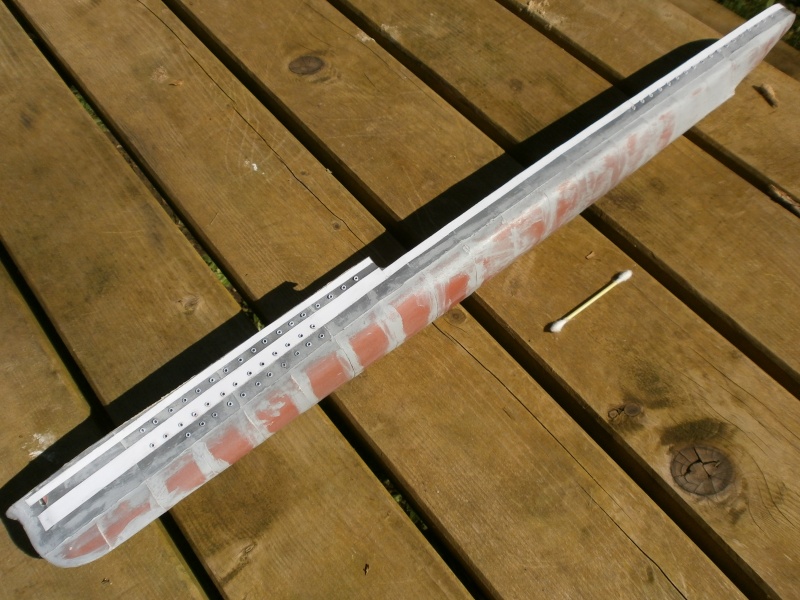

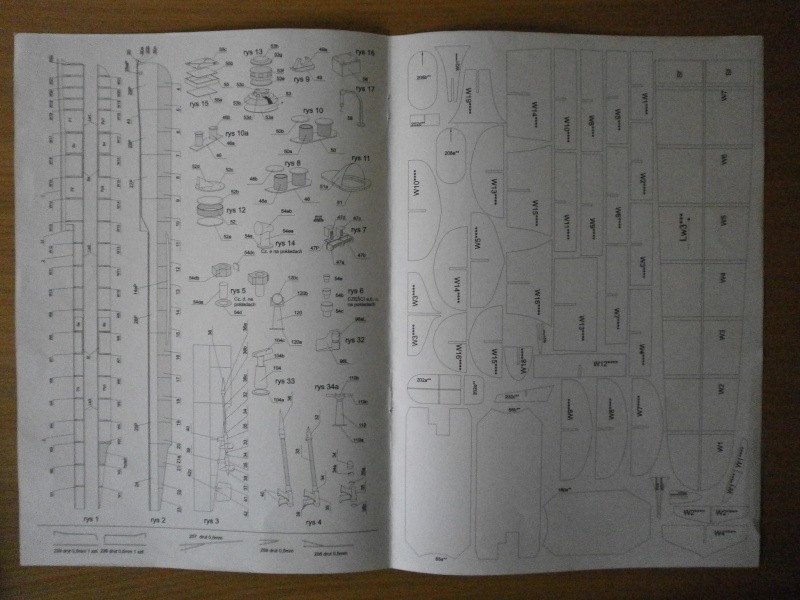

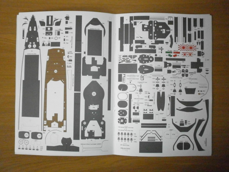

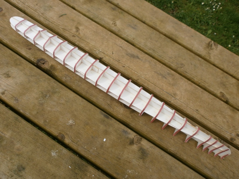

Une rapide présentation du fascicule et quelques photos du montage de l'armature de la coque sur laquelle j'ai collé (autre méthode glanée sur un forum étranger) des lamelles qui élargissent les points d'appui de la future coque.
https://i86.servimg.com/u/f86/18/99/08/60/p3160014.jpg

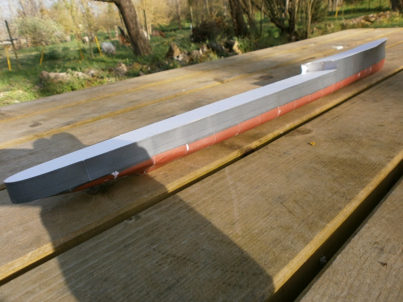

Parmi les nombreuses méthodes, il y en a une que j'ai choisie en utilisant ce type de matériaux comme une base de travail, comme pour les maquettes plastiques...
