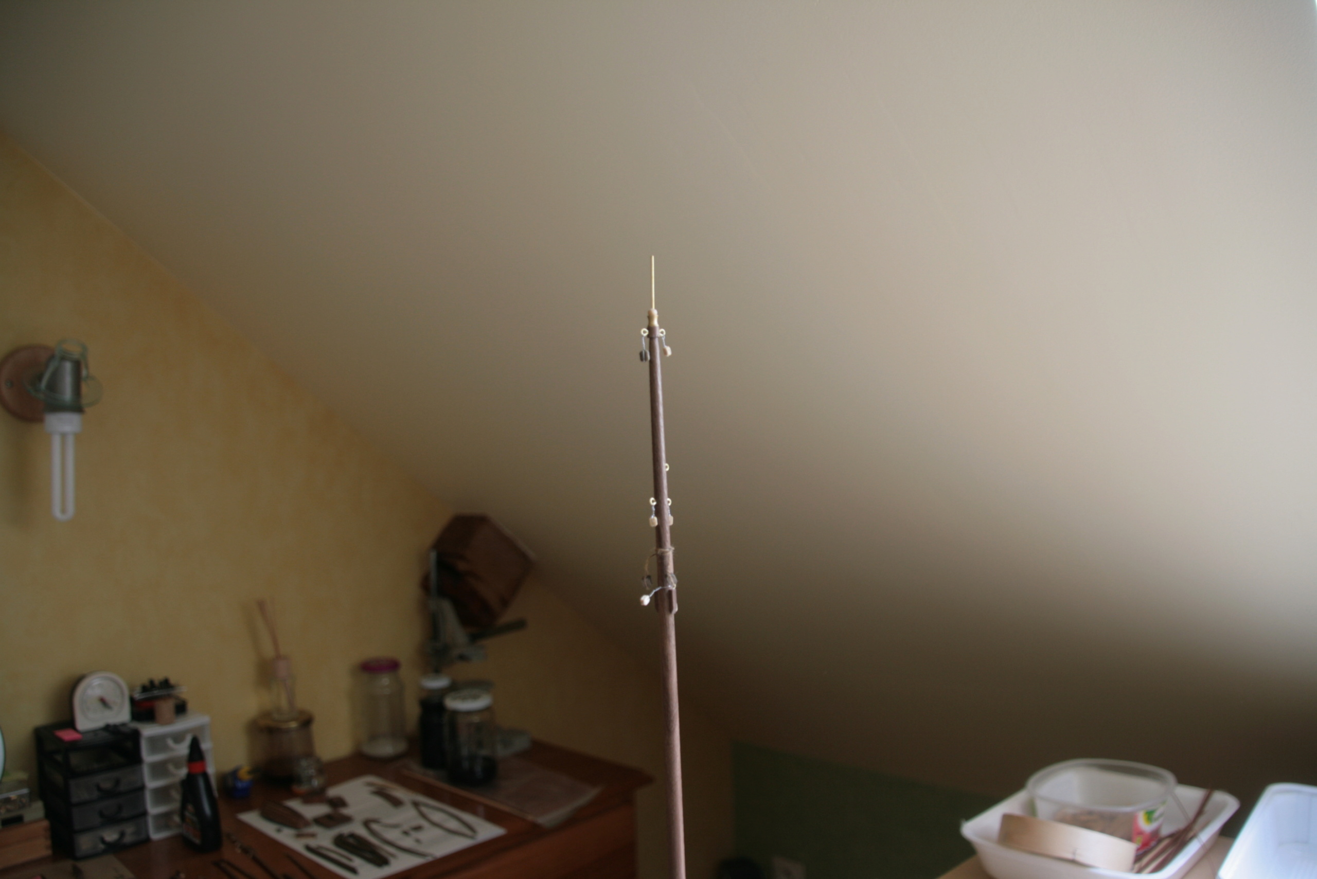

Travail sur le mât en attendant que la colle des bordés sèche
Les réalisations terminées de Loup, La Marie-Jeanne thonnier de Concarneau Img_2211

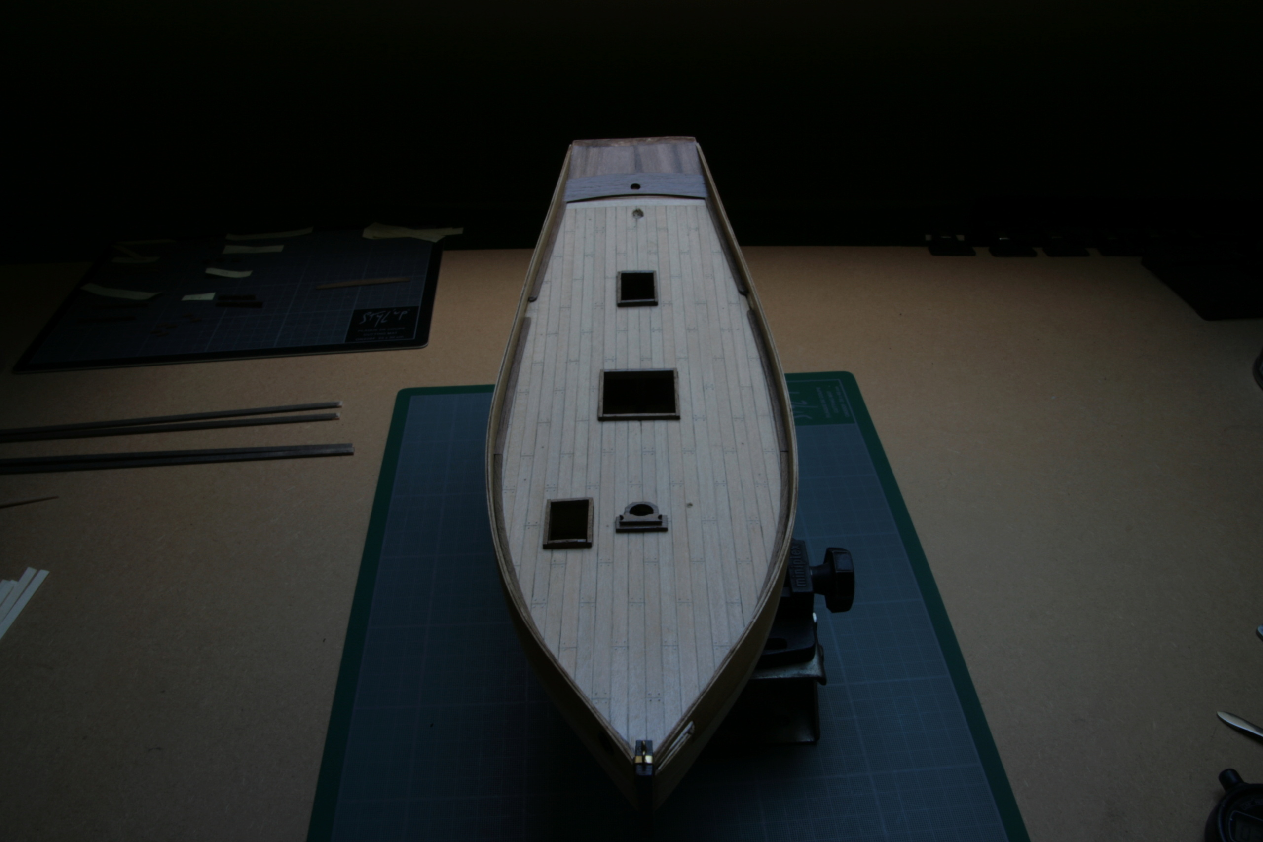

Mise en place des bordés du pont, un peu large oui je suis entièrement d'accord, erreur de débutant je vous l'accorde aussi
Pas encore de bois de rechange pour remplacer celui fournis dans le kit confused
Les réalisations terminées de Loup, La Marie-Jeanne thonnier de Concarneau Img_3413

Il faut mettre des étais, sinon patatra
Les réalisations terminées de Loup, La Marie-Jeanne thonnier de Concarneau Img_3725
Etançonage et mise en place du plat-bord de pavois
Les réalisations terminées de Loup, La Marie-Jeanne thonnier de Concarneau Img_3726
Les réalisations terminées de Loup, La Marie-Jeanne thonnier de Concarneau Img_3727
Je plat-bordise, si si, avec entrain
Les réalisations terminées de Loup, La Marie-Jeanne thonnier de Concarneau Img_3729
Les réalisations terminées de Loup, La Marie-Jeanne thonnier de Concarneau Img_3728
Les réalisations terminées de Loup, La Marie-Jeanne thonnier de Concarneau Img_3730
Avancement sur la proue
Les réalisations terminées de Loup, La Marie-Jeanne thonnier de Concarneau Img_3731
Le bouche-pore nitro-cellulosique brille beaucoup à mon gout

Mise en place du mât principal et de ses haubans
Les réalisations terminées de Loup, La Marie-Jeanne thonnier de Concarneau Img_3817
Mise en place du tape-cul et de ses haubans, arrimage sur le pied de mât
Les réalisations terminées de Loup, La Marie-Jeanne thonnier de Concarneau Img_3818
Les réalisations terminées de Loup, La Marie-Jeanne thonnier de Concarneau Img_3819
C'est haut
Les réalisations terminées de Loup, La Marie-Jeanne thonnier de Concarneau Img_3820
Vue avec recul
Les réalisations terminées de Loup, La Marie-Jeanne thonnier de Concarneau Img_3821
Vue avec pas de recul really Happy
