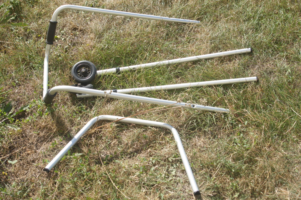

Un petit retour de chez emmaus et j'ai trouvé un truc sympa pour 5e roulettes neuve, super état!
C'est du solide ça supporte les handicapés! Ma femme en voyant ça ma dit et beh au moins ça va te servir plus tard! Twisted Evil
Reste plus qu'à cogiter pour en tirer le meilleur,Tuiga 1/15 RC Dsc01516
Tuiga 1/15 RC Dsc01517
j'ai des sangles en caouchoucs bien solides  on va voir ça
Si vous avez des idées n'hésitez pas!

Le ber au blair du bled avance bien Tuiga 1/15 RC Dsc01520
J'ai pas change depuis tout petit je démonte mes jouets neufs et je ne sais pas les remonter Embarassed
Tuiga 1/15 RC Dsc01519
Tuiga 1/15 RC Dsc01518
Tuiga 1/15 RC Dsc01523
Tuiga 1/15 RC Dsc01521
Tuiga 1/15 RC Dsc01522
Tuiga 1/15 RC Dsc01525
Tuiga 1/15 RC Dsc01524
Reste plus qu'à allonger les bras de la brouette, remettre les poignées et mettre des jambes latérales pour la stabiitée il faut que je retourne chez le curé mon fournisseur habituel j'ai plus de matos Very Happy
et je pense coller de la fine moquette noir (ça va claquer  Very Happy ) sur le polystirene extrudé
