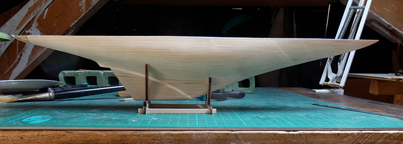

L'objectif était de fermer cette coque avant de partir quelques jours : c'est fait !
Après, je finirai la poupe avec un lattage en diagonale, et le safran qui terminera la ligne épurée de cette carène...
Puis viendra le moment de légères retouches à la pâte à bois (pas pu faire mieux...), puis fondur, puis le pont, et mise en peinture de la carène. Smile

Endeavour 1934 - yacht J-class - 1:80 Amati par Ekis Empty Re: Endeavour 1934 - yacht J-class - 1:80 Amati par Ekis
Dim 28 Juil 2019, 19:17
Ekis a écrit:...(pas pu faire mieux...)...
Vraiment, j'adore ton humour clown Cette coque est une véritable tuerie Shocked
En attendant la suite : excellentes vacances Gilles sunny

En effet Pollux, j'aime énormément le profil de cette coque.
Une vrai fusée, elle me fait revivre la construction de mon Altaïr

Le pont de cet Endeavour avance tranquillement !
Je ne suis pas très souvent dessus en ce moment. Et puis, faut bien reconnaître que le lattage et la méthode choisie en font un boulot de dingue...
Des lattes de tilleul en 1x2mm avec des joints en noyer de 0.5x1mm posés sur la tranche !
Et pourquoi faire simple quand on peut faire compliqué : j'ai ajouté des îlots en 1x1 sous chaque éléments importants d'accastillage à venir (roof, descentes d'équipage, etc...). Enfin, je ne voulais pas des hublots du kit qui ressemblent à des rivets posés par dessus le pont. J'ai donc opté pour des rondelles en laiton, remplies d'un vitrage (un rhodoïds en dessous, de la résine transparente pour remplir l'épaisseur centrale). Et du coup, faut habiller avec les lattes autour de chacun...  sourire dents
Il faut soigneusement égaliser le tout avec une lame d'X-Acto (pas de ponçage). Et quand tout sera posé, il faudra passer au grattoir doucement, puis une couche de fondur au chiffon pour garder du réalisme...  Rolling Eyes
Bref, voilà où j'en suis :
