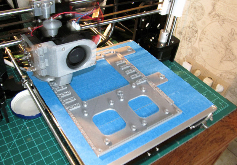

En vrac :
Le support provisoire des mosfet qui sera supprimé quand j'aurai mis le boitier. In situ on ne voit pas grand chose car il est caché sous les fils.
Avis sur imprimante 3d - Page 2 <a href=Avis sur imprimante 3d - Page 2 32_ane12" />
Avis sur imprimante 3d - Page 2 <a href=Avis sur imprimante 3d - Page 2 35_ane10" />
Le système de réglage du capteur de fin de course de l'axe Z, pas encore monté.
Avis sur imprimante 3d - Page 2 <a href=Avis sur imprimante 3d - Page 2 36_ane10" />
L'extrudeur avec la nouvelle buse de ventilation radiale, le bouton de déverrouillage, l'articulation du ventilateur et le guide fil bas.
Avis sur imprimante 3d - Page 2 <a href=Avis sur imprimante 3d - Page 2 37_ane11" />
Le renfort du connecteur du plateau.
Avis sur imprimante 3d - Page 2 <a href=Avis sur imprimante 3d - Page 2 40_ane11" />
Les axes de guidage de la bobine.
Avis sur imprimante 3d - Page 2 <a href=Avis sur imprimante 3d - Page 2 41_ane11" />
L'un des renforts en T de l'Axe Z.
Avis sur imprimante 3d - Page 2 <a href=Avis sur imprimante 3d - Page 2 42_ane11" />
Le guide filament supérieur
Avis sur imprimante 3d - Page 2 <a href=Avis sur imprimante 3d - Page 2 43_ane11" />
